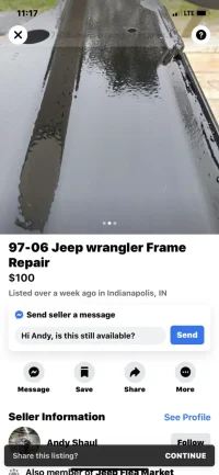

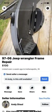

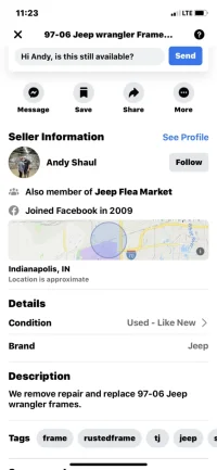

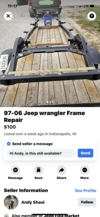

87A64756-00BF-423E-B016-C33898AA3E36.png1D5C5008-6A0C-4731-A0C0-B2AFA2B0D4BE.png1CEF3472-D840-4FFE-968D-6177EDF5D3E6.png
