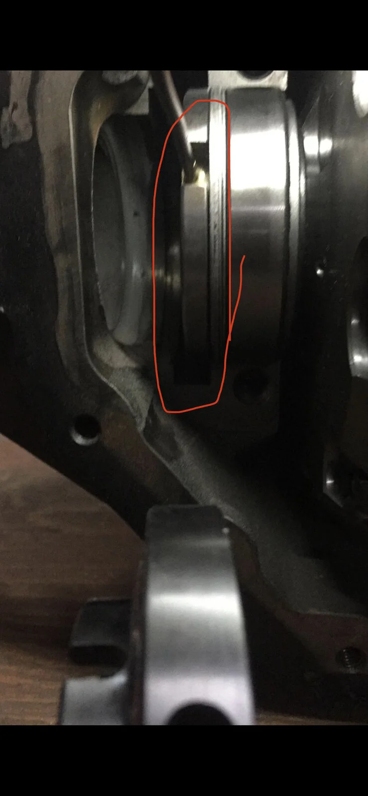

I called a second shop and they also said that the RD 109 is correct. The phone number for G2 on their website doesn't work and there's no email address on there so I am yet to actually find a way to contact G2. I'll post on another forum and see if anyone knows.
Ho chiamato un secondo negozio e mi hanno anche detto che l'RD 109 è corretto. Il numero di telefono di G2 sul loro sito web non funziona e non c'è nessun indirizzo e-mail, quindi devo ancora trovare un modo per contattare G2. Pubblicherò su un altro forum e vedo se qualcuno lo
Ho chiamato un secondo negozio e mi hanno anche detto che l'RD 109 è corretto. Il numero di telefono di G2 sul loro sito web non funziona e non c'è nessun indirizzo e-mail, quindi devo ancora trovare un modo per contattare G2. Pubblicherò su un altro forum e vedo se qualcuno lo sa
Ho chiamato un secondo negozio e mi hanno anche detto che l'RD 109 è corretto. Il numero di telefono di G2 sul loro sito web non funziona e non c'è nessun indirizzo e-mail, quindi devo ancora trovare un modo per contattare G2. Pubblicherò su un altro forum e vedo se qualcuno lo sa.
Rd 109 troppo largo dove ho lineato di rosso vanno le ghiere che regolano il differenziale
